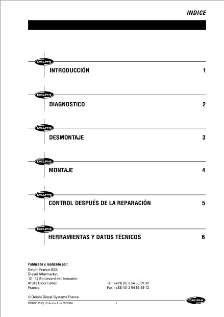

INTRODUCCIÓN 1
DIAGNOSTICO 2
DESMONTAJE 3
MONTAJE 4
CONTROL DESPUÉS DE LA REPARACIÓN 5
HERRAMIENTAS Y DATOS TÉCNICOS
