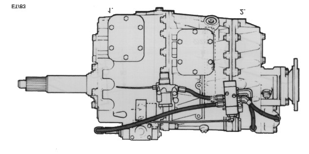

Transmissão Eaton Synchromesh 9 velocidades
Descrição do modelo
Descrição do modelo FS 6209 A
FS Fuller Sincronizada
6 Torque nominal de entrada em Lb.ft / 100
1 Nível do projeto
09 Número de marchas à frente
A Relação de transmissão
Identificação da transmissão
Todas as transmissões Eaton possuem uma plaqueta de identificação no lado esquerdo.
Esta etiqueta contém as seguintes informações:
- Número de série da transmissão
- Modelo da transmissão
- Código da data de fabricação
- Número da transmissão
O número da transmissão é único para cada aplicação e fornece detalhes precisos
sobre o projeto da mesma. Sempre que for adquirir peças de reposição ou fazer
consultas técnicas, forneça esse número.
